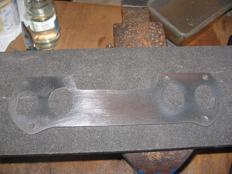

MessageSujet: Re: 205 D turbo hummm   205 D turbo hummm EmptyMar 5 Fév 2013 - 18:10
Voila la platine a l'état brute:
[img]205 D turbo hummm Img_0821[/img]
quelque petit achat pour les modifs a venir
[img]205 D turbo hummm Img_0822[/img]
le donneur de collecteur qui servira de model:
[img]205 D turbo hummm Img_0823[/img]
5 minutes et deux abatage plus tard ( beaucoup de rouille):
[img]205 D turbo hummm Img_0824[/img]
percage des trou pour les fixation voila pour un:
[img]205 D turbo hummm Img_0825[/img]
apres fair de même pour les autres en fesant attention que tout les trous corresponde:
[img]205 D turbo hummm Img_0826[/img]
[img]205 D turbo hummm Img_0827[/img]
et c'est patie pour l'ajustage des tubulures:
[img]205 D turbo hummm Img_0828[/img]
et c'est partie:
[img]205 D turbo hummm Img_0829[/img]
[img]205 D turbo hummm Img_0830[/img]
[img]205 D turbo hummm Img_0831[/img]
[img]205 D turbo hummm Img_0832[/img]
encor la dernière turbulure et les finition mais la ma dremel est un peut fatigué en plus elle ne va plus a la puissance max jpense que je vais en changé pour une série 4000 bien que la 300i ma bien dépanné jusqu'ici avec ces 33000 tours minutes
[img]205 D turbo hummm Img_0833[/img]

MessageSujet: Re: 205 D turbo hummm   205 D turbo hummm EmptyMar 5 Fév 2013 - 18:12
voila la suite peute etre demain.

MessageSujet: Re: 205 D turbo hummm   205 D turbo hummm EmptyMar 5 Fév 2013 - 20:28
slt Pierrot
tous ça lol ben ce n'est pas grand chose et j'ai pris quand même 3 bonne heures pour les fair avec ma dremel qui commence a rendre l'ame la pauvre, enfin on avance petit a petit pour les diametre des tubes ca serra du 43 donc j'irais en chercher surement dans la semaine si je le temp car je prépar mon retour en métropol en même temp.

MessageSujet: Re: 205 D turbo hummm   205 D turbo hummm EmptyMer 6 Fév 2013 - 17:26
Bon les news, j'ai fini la derniere tubulure plus un pti surfacage "rapide"
[img]205 D turbo hummm Img_0834[/img]
petite teste de diametre ca a l'air pas mal faudrat juste remplir les bord interieur, réusiné et ca devrait etre bon apres on va passé au calcul des longueur:
[img]205 D turbo hummm Img_0835[/img]

MessageSujet: Re: 205 D turbo hummm   205 D turbo hummm EmptyMer 6 Fév 2013 - 17:29

MessageSujet: Re: 205 D turbo hummm   205 D turbo hummm EmptyMer 6 Fév 2013 - 20:27
c 'est toi qui a fai la platine??lol

MessageSujet: Re: 205 D turbo hummm   205 D turbo hummm EmptyMer 6 Fév 2013 - 20:30
et oui comme de quoi quand ont se retir les doigt on peut fair bcp de chose... tu devrait essayé mdr
