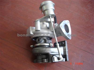

Ok merci ben je verrai bien faut que je trouve ce td04l maintenant

Je comprend mieu le problème
Si tu regarde bien elle est fixé sur l extérieur du turbo alors que sur les autres ça se fixe a l intérieur après si il faut juste rallonger la tige c est pas bien compliqué , je pense que c est faisable

c'est sur mais c'est pas celui la lol

je t'es envoyé un mp avec le seul qui est en métropole cadeau lol tout les autre sont chez moi mdrr

Ouai j ai vu que c est pas le même lol mais sur le principe ça devrai le faire

MessageSujet: Re: 205 D turbo hummm   Sam 13 Juil 2013 - 21:59
ben en faite celui la à le wastegat droit celui de sub ne l'est pas.
