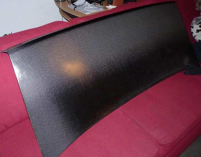

apres une bonne cure de régime passé a la balance MIMI paise 960Kg
un petit Kdo d'un ami
une malle Ar en carbone
puis deux bon petit bilstein avec les etrier de 406 V6
