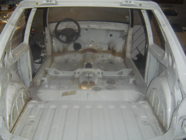

Salut, voici ma 205 GTi 1600 de 87 qui va etre preparé pour le circuit. Je l'ai acheté y'a quelque temps dans l'etat... c'est a dire "moteur hs, pas d'interieur et la cerise sur le gateau, le vehicule a pris la grele Sad
Ensuite achat d'un moteur 1900 ainsi que le train AR et les jantes de 1900.
Une fois l'auto dans le garage, et bien je demonte tout...reste que le pare brise Rolling Eyes

Ensuite, j'ai bricolé un tourne broche pour retourné l'auto afin de la deblaxoné entierement...Pourquoi ? pour deja gagné du poids et puis la caisse va etre renforcé entierement.
Un ptit coup d'appret pour pas que ca rouille...
La caisse va recevoir un arceau Sparco 6 points ( en commande )
J'ai recuperé des etriers AV + disques de Peugeot 206 RC.
Et la deja, je vais avoir besoin d'aide Rolling Eyes pour le freinage arriere, j'ai des etriers de freins AV de citroen Visa Club...j'aurais aimé savoir ce que vous en pensés Question est ce que ca vaut le coup de les montés Question ca va pas faire trop de freinage ??? Pour le maitre cylindre, je compte monté celui d'une Peugeot 406 D sans ABS...est ce que j'ai bon Question.
Voila pour le moment pour mes questions, d'autres viendrons au fur et a mesure Vitesse de l'avancement de mon projet. Merci a ceux qui vont pouvoir m'aidé, me conseillé et autre. Wink
