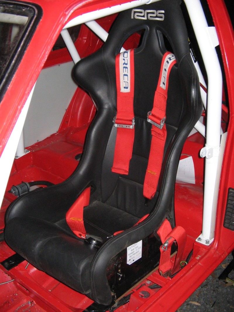

montage du baquet conducteur

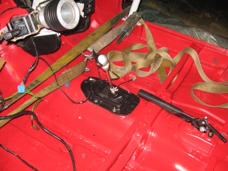

sinon un truc qui devrait pas servir a grand chose
