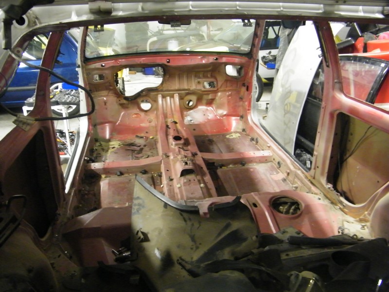

j'ai fini de demonter tout les accessoires de la parties avant ,le tableau de bord avec bloc chauffage
faisceau ,colonne etc ...
il me reste a tomber le train ar ,reservoir ,hayon,pc ar ,vitrage et portieres et je l'a pose sur le tourne broche pour déblaxonage et soudage de caisse et pose de l'arceau qui arrive le week end prochain donc je prendrais quelques photos du beaulot et des pieces confectionnées ...

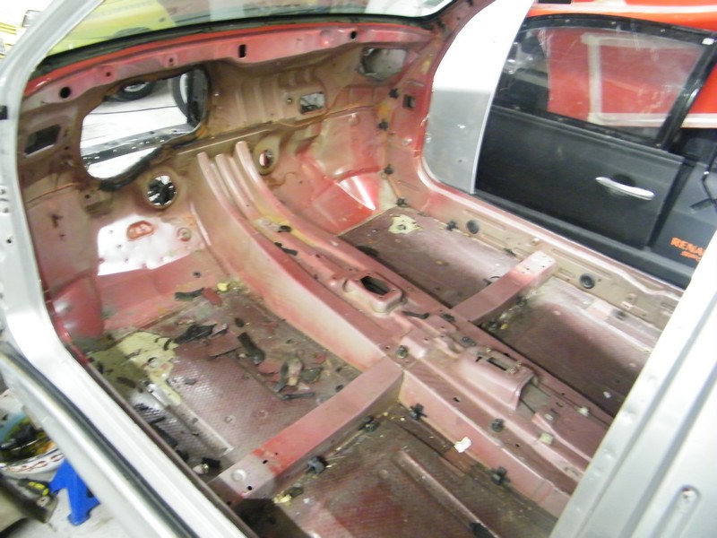

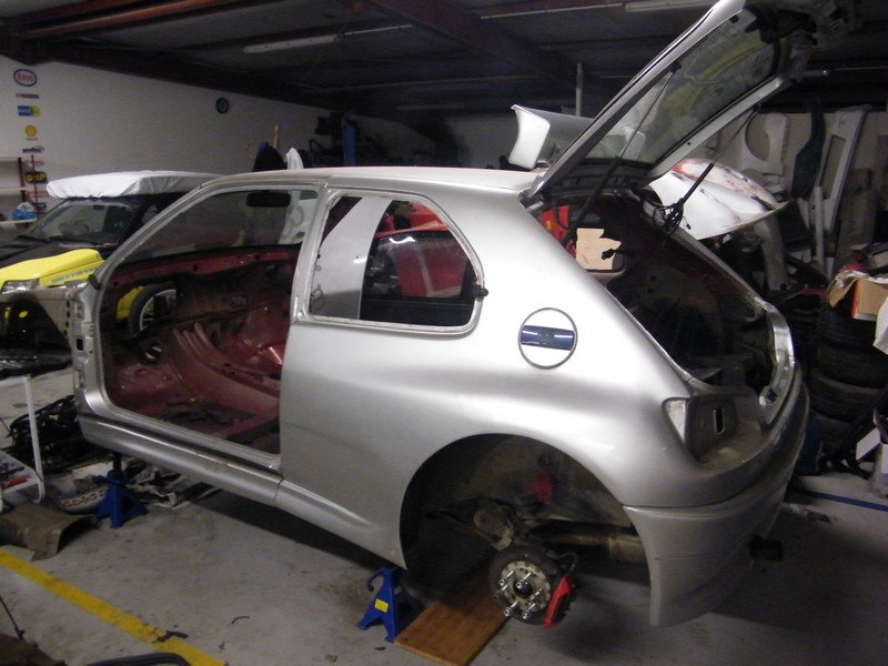

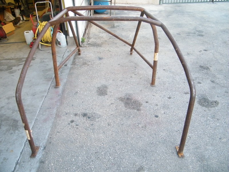

MessageSujet: Re: [RF COMPETITION] PEUGEOT 306 MAXI   Mar 5 Oct 2010 - 19:11
alors il reste plus que le hayon ,pc ar ,train ar et pare brise ,reservoir et elle est à poil

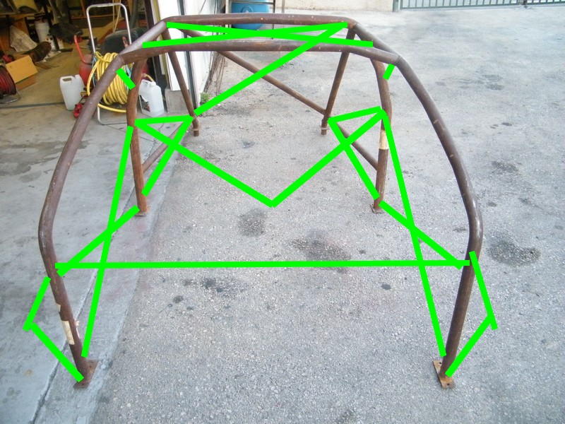

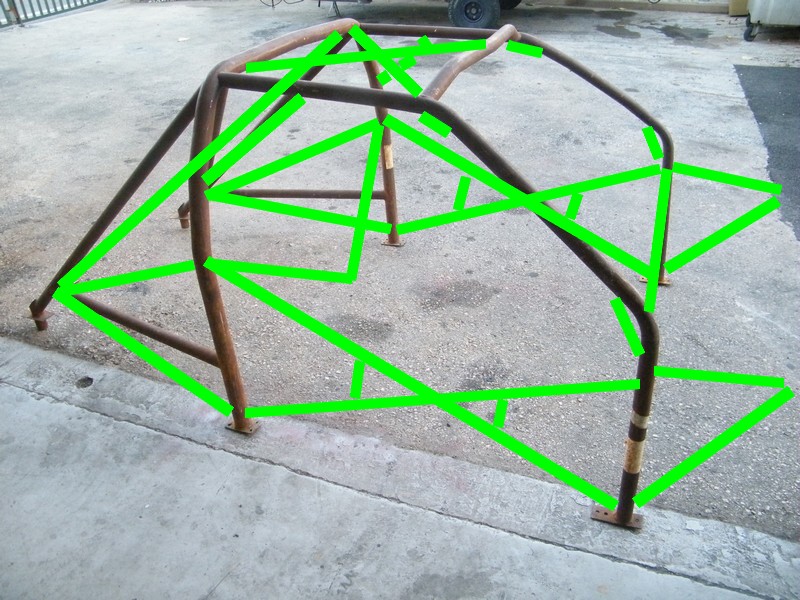

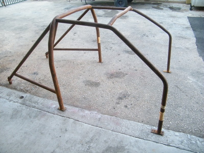

j'ai recupéré l'arceau omp 6 points à souder je vais rajouter les renforts suivants :
croix aux portes avec goussets
croix arriere avec goussets
les diagonales centrales qui redescendent sur le tunnel
barres de tetes
croix pavillon
penetrants sur mc pherson avec toles de renfort
fixation pour barre anti rapprochement
inserts tubes pour levage de la caisse
goussets de renfort de la partie avant
barre de tableau de bord

la suite
la caisse a vraiment morflé Crying or Very sad les coups de cric n'importe ou on enfoncés les toles de dessous de caisses y compris les levres de levée de caisse j'ai dépointé redressé au mieux que j'ai pu
terminator34
Prénom : Antoine
Localisation : Hérault
Date d'inscription : 21/03/2010
140/500  (140/500)
MessageSujet: Re: [RF COMPETITION] PEUGEOT 306 MAXI   Dim 31 Oct 2010 - 14:50
sa bosse sa bosse!! hate de voir la peinture complète de la caisse :p
