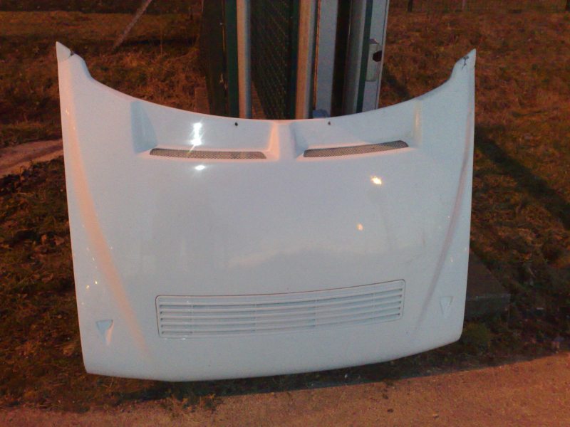

MessageSujet: Re: PEUGEOT 205 TcT Piste   Jeu 4 Mar 2010 - 20:15
Petite virée ce soir pour aller chercher ça:
Un capot fibre histoire de gagner un peu de poids avec prise d'air pour refroidir le moteur Wink

MessageSujet: Re: PEUGEOT 205 TcT Piste   Dim 7 Mar 2010 - 8:31

Peux tu me dire combien pèse ton capot Question Et où il tu l'as acheté Question
Beau matos en tout cas Nickel
MessageSujet: Re: PEUGEOT 205 TcT Piste   Dim 7 Mar 2010 - 11:30
Salut je l'ai acheté sur leboncoin (50€) je le pese cette semainbe et je te dis ça mais une chose est sur c'est beaucoup plus léger que le capot tole.
