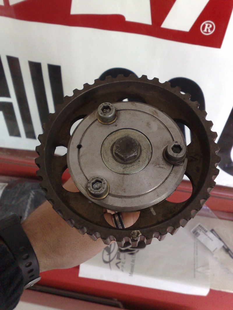

Quelque photo de AAC d'1l9 avec la poulie réglable de darkmatt:
[img][/img]
[img][/img]

- J'ai posé l'AAC de Darkmatt

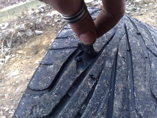

Cette aprem j'ai commancé à preparer la voiture pour dimanche.
Voila le résultat d'un gros freinage lors la derniere session.
[img][/img]
[img][/img]

MessageSujet: Re: PEUGEOT 205 TcT Piste   Ven 30 Oct 2009 - 18:13
il aura pas eut le temps d'aller au temoin Peuchère
MessageSujet: Re: PEUGEOT 205 TcT Piste   Ven 30 Oct 2009 - 18:25
C'est un vieux pneu ou quoi ? scratch c'est quel marque car si c'est un pneu récent c'est pas normal qu'il se déchire comme ça sur un freinage, bonjour la qualité...
MessageSujet: Re: PEUGEOT 205 TcT Piste   Ven 30 Oct 2009 - 18:28
c'etait un maxxis, les michelins se déchirent aussi mais la bande de roulement ne s'arrache pas.
MessageSujet: Re: PEUGEOT 205 TcT Piste   Ven 30 Oct 2009 - 18:39
Tu étais sur du bitume ou bien sur un revetement + abrasif Question
La bande de roulement a résisté heureusement, mais le pneu est HS après ça...
