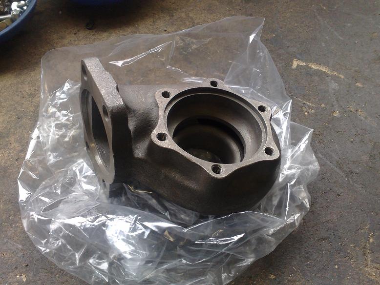

MessageSujet: Re: PEUGEOT 205 TcT Piste   Lun 24 Mai 2010 - 17:41
alors quelque news du tct.
J'ai commandé un corps chaud d'origine de R21 car le mien etait en AR36.
J'espere que ça ira mieux avec ça.

MessageSujet: Re: PEUGEOT 205 TcT Piste   Mer 26 Mai 2010 - 19:15
Je suis vert toujours pas reçu mon corps chaud de 21 Mad
Le gars de chez turbo-shop me dit que c'est parti depuis une semaine mais toujours rien
Ils ne sont sérieux du tout dans cette boite
