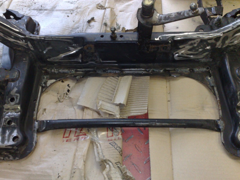

Soudé un berceau de 205 GTI
[img][/img]
Soudure et un coup de peinture sur le compartiment moteur et l'interrieur de caisse. Domage j'aurai du soudé le dessous de caisse aussi.

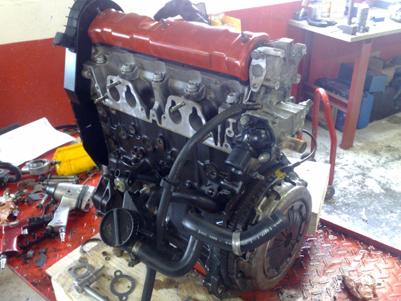

Réfection d'un moteur XM tct, pose de piston forgés Wosner, joint de culasse renforcé, et coussinets trimétal

Voila une photo du moteur reposé
