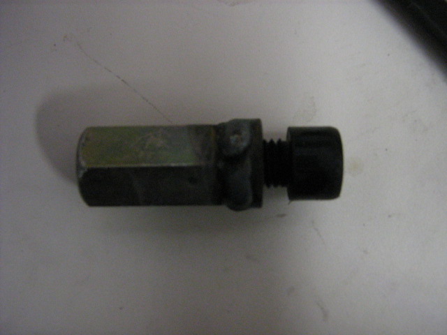

les pieces qui vont constituer le canon ,vis btr ,entretoise
[url=http://www.servimg.com/image_preview.php?i=125&u=13657857]

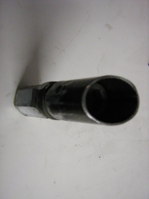

voici le canon fileté qui va etre emanché et soudé dans le noeud du chassis
là le systeme complet assemblé ,partie superieur et partie inferieur la partie sup sera emanché également et soudé sur l'arceau superieur
la partie inferieur soudée
et là la partie superieur soudée
on retourne la piece et on soude l'interieur (soudure minutieuse pour ne pas mettre de la soudure sur la face d'apui)
et voila un coté

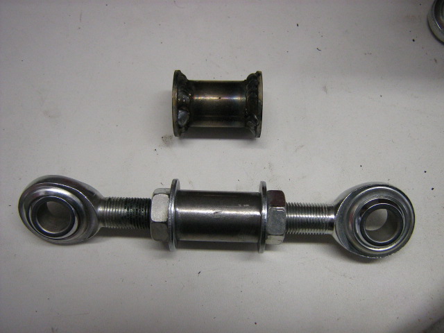

fabrication des connexions d'arceau partie avant
les vieilles rotules servent de marbre pour souder les rondelles sur l'insert fileté
la prochaine fois j'attaque les parties femelles (chappes)
