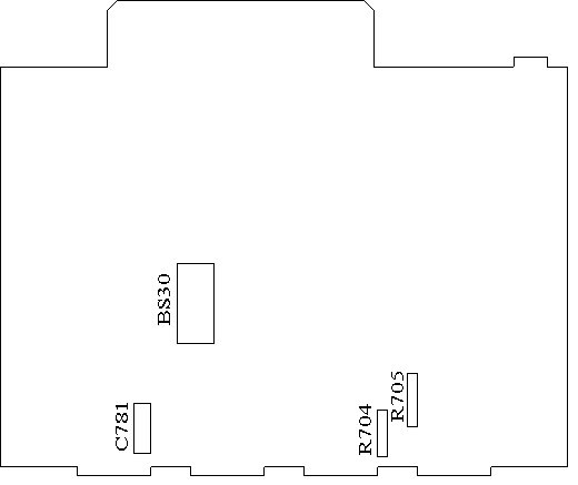

JSO vous donne ici la possibilité de modifier* le calculateur de votre GTI, il n'est pas indispensable d'être un électronicien pour faire cette modification, mais tout simplement de savoir se servir correctement d'un fer à souder !…
le circuit imprimé
Cette modification peut permettre un gain de 2 à 3cv (d'autres diront beaucoup plus ! ), si toute fois vous avez aussi une admission directe et un échappement optimisé.
Voicila procédure:
1°) Ouvrir le boîtier du calculateur en soulevant les clips de fermeture et ôter le couvercle. (attention fragile).
2°) Dévisser la/les vis fixant le dissipateur thermique et ôter celui-ci.
3°) Ôter le circuit imprimé en écartant les 3 languettes en plastique.
4°) Localiser les 4 composants qui vont être changés. (voir schéma)
5°) Dessouder soigneusement les composants.
6°) Ressouder soigneusement les nouveaux composant.
7°) Refermer le boîtier.
Liste des pièces à remplacer :
Références : A dessouder : Remplacés par :
BS30 Bosch 30017 TLC274CN
(TS274CN )
C781 470 nF/100V 300 nF
(330nF)
R704 5.6 K.ohms 6.81K.ohms
R705 5.1 K.ohms 1.82 K.ohms
Le schémas
Même la photo
Suivez les flèches

moi j'ai essayer sur un calculo que j'avais en rab,j'ai tout monté comme indiqué,resultat la voiture a jamais demarrée. Rolling Eyes

ah moi aussi sa mer arriver, mai je pence qui doit y avoir un sens ou koi sur un des composan, mai bon moi jaten un otre calculo pour testé, car jen avai un que jai pas essayer avant de souder les news composan
MessageSujet: Re: MODIFICATION CALCULATEUR PEUGEOT 205 GTI   Dim 28 Déc 2008 - 17:57
j'ai tout monté comme indiqué proprement,la voiture ne demarrait pas et se noyait directement.
