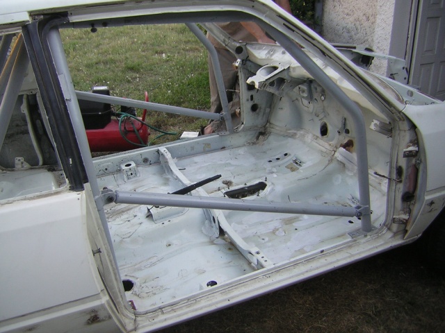

merci à tous pour vos messages Wink du nouveau :
arceau en place, contre plaque soudées, boulons de 10 drunken
MessageSujet: Re: PEUGEOT 205 GTI 1.9 début prépa circuit   Sam 27 Sep 2008 - 1:01
S'lut.
Bah là si ça bouge c'est que t'as déchiré la caisse Shocked Correct Correct Correct

Vraiment sympa la soudure Wink beau projet !!

+1 pour les soudures Nickel
Très propre comme projet les gars, continuez comme ça Smile

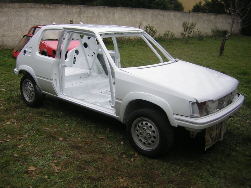

MessageSujet: Re: PEUGEOT 205 GTI 1.9 début prépa circuit   Sam 13 Déc 2008 - 14:48
Ca y est la phase peinture est enfin terminée Very Happy Very Happy Very Happy
Résultat :
dans la semaine pose des éléments et début du remontage Very Happy :
je suis assez satisfait du résultat meme si en y regardant de près il y a quelques défaults bien entendu Wink mais bon nous avons très honnetement baclé la peinture (j'ai eu quelques soucis personnel qui ont fait que le temps n'était plus en ma faveur) et en s'y reprenant par endroit nous aurions pu sortir quelque chose de quasi parfait, grace à l'emploi de cette peinture industrielle très recouvrante !
En conclusion pour inter/exter :
- Un compresseur 100L calibré sur du 4bar (mais je l'ai parfois fais varier pour rattraper quelques bavures ou autres)
- un pistolet gravitaire, buse de 0.8
- 2 litres de peinture industrielle teinte "Peugeot"
- 2 litres de diluant (1 litres aurait largement suffit mais nous avons gaspillé pour nettoyer le matos qu'on m'a preté Wink )
- 1 litres de durcisseur
cout consommables : 90 euros TTC et du pinard pour remercie le collègue qui me prete le matos, bref une réelle économie par rapport à une peinture achetée en concession ou bien entendu par rapport à la mise en peinture chez un carrossier ... cheers
voilà surement quelques nouvelles en fin de semaine Wink
MessageSujet: Re: PEUGEOT 205 GTI 1.9 début prépa circuit   Sam 13 Déc 2008 - 18:59
ouah c'est tout neuf!!!! Shocked super le resultat J'assures un max
