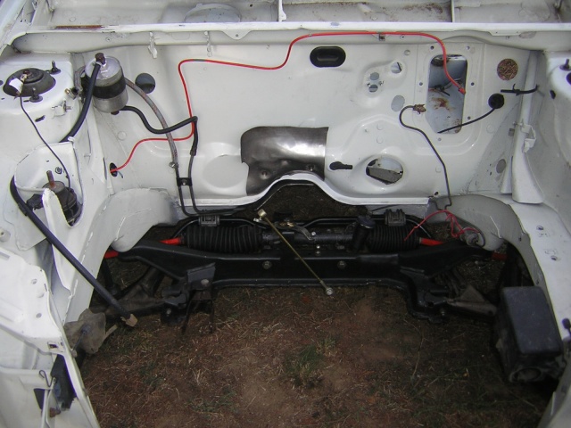

quelques photos de l'état actuel (après vidage notamment) :
il a fallut poncer les points de rouille et mettre de l'antirouille en attendant les prochains évos de l'habitacle :
le train avant est un train de 309 GTI, j'ai mis des Disque OMP percés rainurés, des plaquettes DS2500 et des tiges filetées, une admission Jr (merci à Darkmatt84 pour le don cheers ), une ligne GrN ss PF :

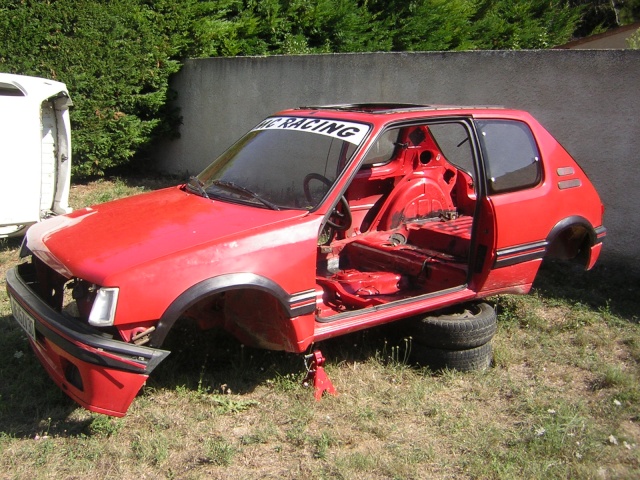

Allez quelques news toutes fraiches :
J'ai récupéré (gratuitement qui plus est) une caisse de GTI sans toit ouvrant ni corrosion perforante Very Happy bref beaucoup moins de travail de soudure à réaliser Wink

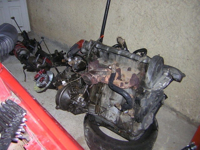

du coup on a attaquer le démontage de mon actuelle, afin d'en prélever toute la mécanique ...
Démontage du moteur :
et voilà moteur, train avant et berceau tombés Very Happy :

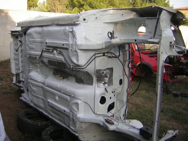

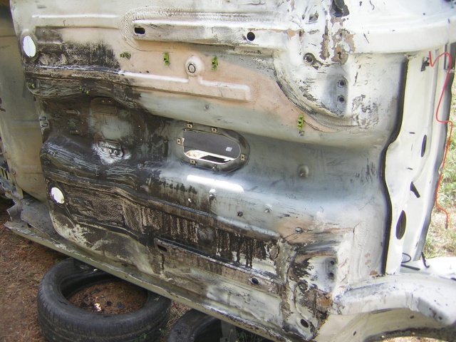

sinon on a également posé la nouvelle caisse sur le coté afin d'accéder au dessous pour vérifier l'état du chassis Wink lundi matin normalement je nettoie tout ça, un coup d'antirouille si besoin et puis un coup de peinture Very Happy

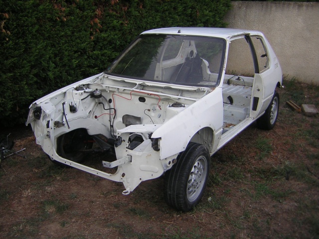

grace à l'aide extraordinaire de mon bof, la caisse blanche est sur ses roues I love you :

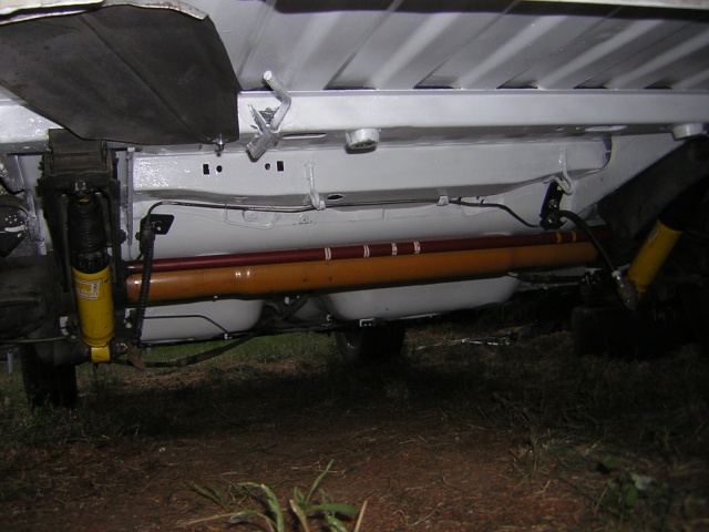

Les travaux de ces deux derniers jours :
- Nettoyage en profondeur du chassis : chiffon et essence pour dégraisser ... 20 ans de graisse à virer c'est pas rien ...
- Puis un coup de peinture antirouille blanche de préférence sous la caisse histoire de protéger et de rendre plus agréable les aprem de mécanique à venir Very Happy

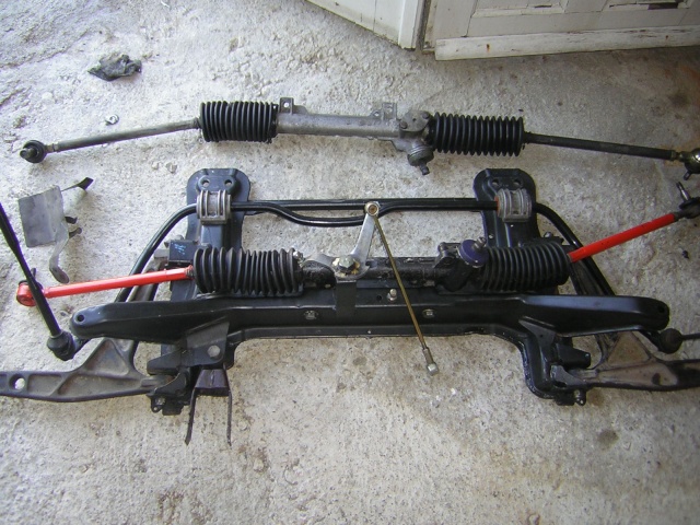

- on a fini de démonter les trains roulant sur la rouge :
- nettoyage des trains, on en profite pour changer la crémaillière de direction (un soufflet et une rotule HS sur l'ancienne, celle du haut ...) :
- on profite que la caisse soit retournée pour remettre les durites fixes et quelques plaques isolantes en place après un bon nettoyage ...
- et le résulat en fin de journée :
et pour couronner le tout, mon bof m'a filé des élargisseurs de 205 rallye pour remplacer ceux d'origine sur les gti qui sont affreux Very Happy
