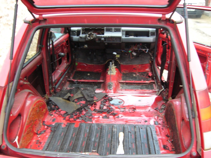

je vous présente la préparation pour usage exclusif circuit d'un GTT de 1988 totalisant 201 000 km par le MCI Racing Team. Son ancien proprio avait fait un berceau av+traverse ce qui la condanna à un an et demi de parking. Tout ce que je peu dire c'est qu'elle n'aura pas une retraite facile.
Et aussi merci at The King Of The B-B et autres potes pour les coups de mains.
La voici au départ :
Et direct le moteur en l'air :
Démontage complet et déblaxonage :
Démontage moteur :
Nétoyage et peinture du bloc et cache culbu :
Dans la même foulé changement du berceau, remplacement de la traverse av,soudure de la caisse et démontage du tableau de bord pour enlevé les isolations et instalation des manos (T° huile et P sural) :
Préparation de la culasse, pistons bielles + envoie ACC en retaillage :
pour donner :
Et en attendant acquisitions de jolies pièces commes les freins, ressort, echangeur de laguna DCI, gestion complète de R21 Turbo ect ...
Voila pour ce soir demain je posterai d'autres photos en particulier du remontage moteur,fin de la prépa culasse ect ...
